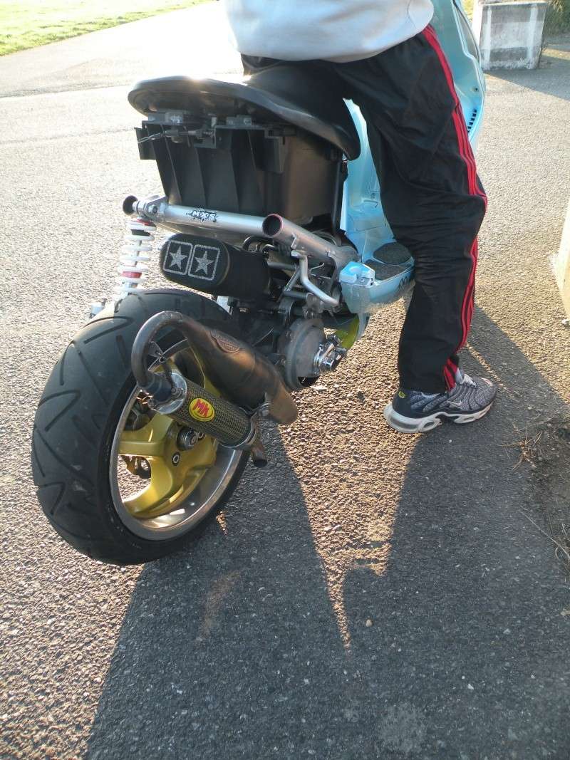

Je vous présente enfin mon Nitro, que j'ai échangé courant juillet contre ma Tzr en Top Alu 86, après avoir fait le meeting de Salbris avec. Performances assez impressionnante pour celle-ci, avec un cylindre stock, et des pièces un peu caca.
Le Nitro que j'ai actuellement à été réalisé par Andy, depuis j'ai changé le poste de pilotage, allumage Pvl / Stage6, et là je revends le moteur Pro Race en pièces pour me monter un nouveau mais en Mhr Team II, prépa par moi et mis au point par Jc-Racing sur banc d'essai.
En 2010 je prévois de bonnes choses, un nouveau cadre, quelques modif's esthétique, le moteur entièrement neuf, qui j'espère me permettras de faire de bons résultats (et je pense bien)
Pour les photos je vais pas tout vous mettre parce que franchement j'en ai vraiment un paquets.
Je balance ça en vrac (série faite par Typhoon-Missah, merci à elle) :
Et là photos Scooter-System du meeting de Périgueux :
Photos que j'ai prise à Périgueux :
Le reste plus tard !

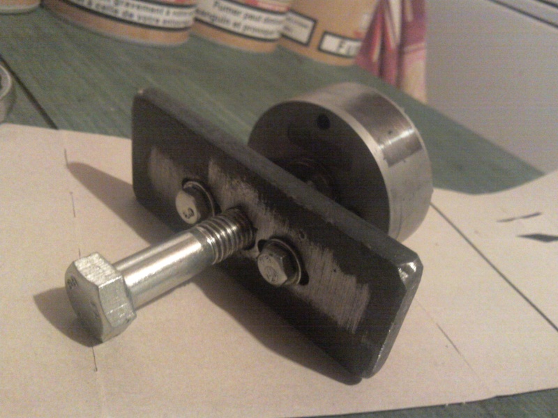

Les nouvelles du jour, fabrication d'un arrache volant rotor interne, pour virer mon rotor Pvl (j'avais déjà un arrache avant, mais pas tip top)
Je prends une barre de 6 mètres de 40 mm de large, que je coupe de façon à avoir 100 mm de longueur. Ça donne une plaque de 100 / 40 et en épaisseur 5 mm.
On ébavure, en arrondissant aussi légèrement les angles :

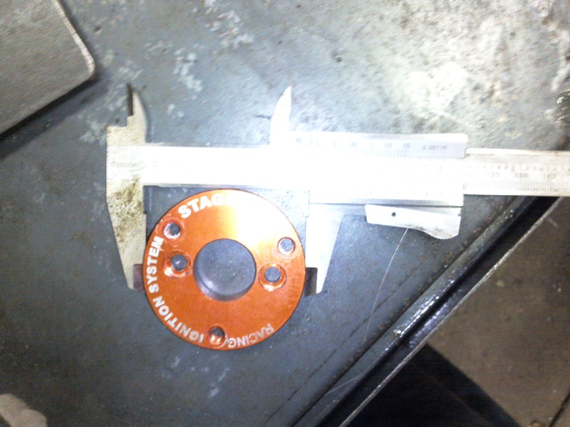

J'ai mesuré la platine au pied à coulisse (platine = rotor donc), désolé pour le flash je l'ai enlevé après :
Allez on va voir si vous avez compris, devinez la valeur obtenu (C'est le numéro 7 qui est aligné, on le vois pas avec l'angle de vue) :
Je prends ensuite un boulon de 12, que je fixe bien au milieu, en prenant soin de mettre les pans du coté des vis, pour avoir un réglages plus importants :
Faites pas attention aux points de soudure, j'ai laissé l'intensité élever j'ai pas pris la peine de baisser pour 3/4 points (au moins elle est pénétrante lol)
Avec la vis de 12 dans l'écrou souder, et les deux vis de 6 qui vont se visser dans le rotor :
Sur la première on a l'impression que la plaque est pas du tout perpendiculaire à la vis mais si lol sinon ça serait beaucoup trop dangereux. En plus l'écrou était maintenu à la pince étau lors du soudage donc ! :hehe: Et les trous était pas fini lors des photos, j'avais percé juste histoire de j'ai fini à la meule pneumatique ensuite et fini à la lime pour que ça soit niquel.
Je l'avais pas totalement fini sur les photos, je vais aller enlever mon rotor je vous prends des photos avec explications détaillés comme d'habitude
A taleur !
Ps : Copier/Coller de mon fofo donc faites pas gaffe à la devinette on avait un sujet là-dessus ^^

Bon allez, voici les photos de l'arrache, je passerais peut-être un coup de peinture dessus :

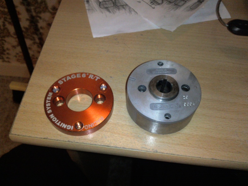

Et voici le rotor Pvl qu'il faut extraire :
On positionne l'arrache volant, comme ceci :
On visse les deux vis de 6, évidemment elles sont pas serrer pareil des deux cotés donc c'est décalé :
Du coup on prend un mètre ou un réglet, et on mesure l'écart rotor/arrache en mettant le mètre bien perpendiculaire (pas comme sur la tof où il est de travers), des deux cotés. Perso j'avais 30 mm mais ça varie tout le temps
Ensuite, une fois bien en place (hésitez pas à bien visser les deux vis de 6, plus ça prend dans le rotor mieux c'est, en plus c'est découchant derrière donc), vous prenez la clé qu'il faut pour visser la grosse vis centrale (18 pour moi) et maintenant l'arrache avec votre autre main.
Ça va forcé un peu, mais ça sort en quelques coups de clé (attention à vos doigts ça sort d'un coup sec)
Et on obtient ça :
Le vilo qui est niquel, normalement le mieux serait de tailler la vis centrale de façon pointu, pour que la pointe vienne se loger dans le petit trou en bout de vilo. Ainsi la force exercer sur le vilo serait bien réparti (pile au centre) ou encore en positionnant une toute petite bille (genre bille de poussoir AM6) entre la vis centrale et le trou du vilo.
Sur cette photo on voit que les vis était serrer pratiquement jusqu'au bout, comme ça pas de risque, ça prend dans tout le filetage et ce n'est que mieux !
Le matériel nécessaire pour extraire le rotor (Clé de 10, de 18, mètre, arrache-volant)
J'ai trouvé de la durite verte claire (on voit pas sur la photo) qui provient des aquarium à mon père du coup ça pourra servir pour les trop pleins etc si quelqu'un en veux sur un meeting ou que j'ai un colis à envoyer ça sera cadeaux :
Et les photos de famille !
