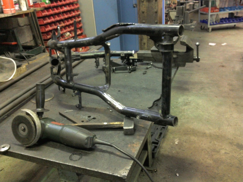

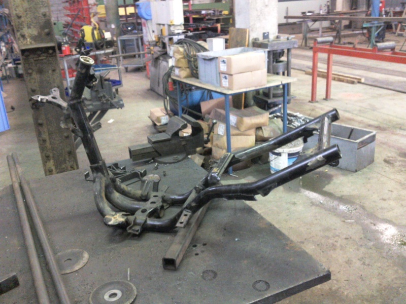

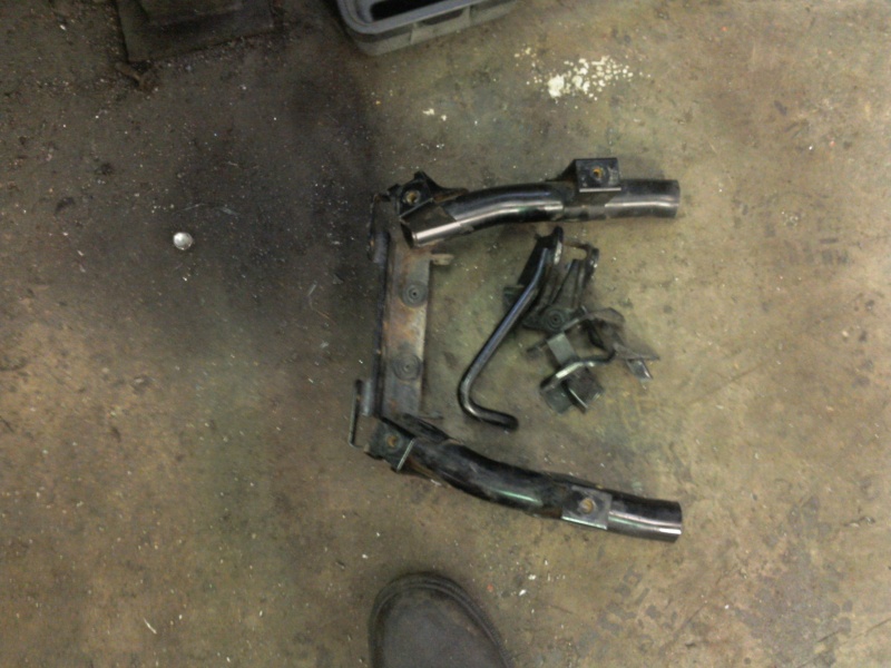

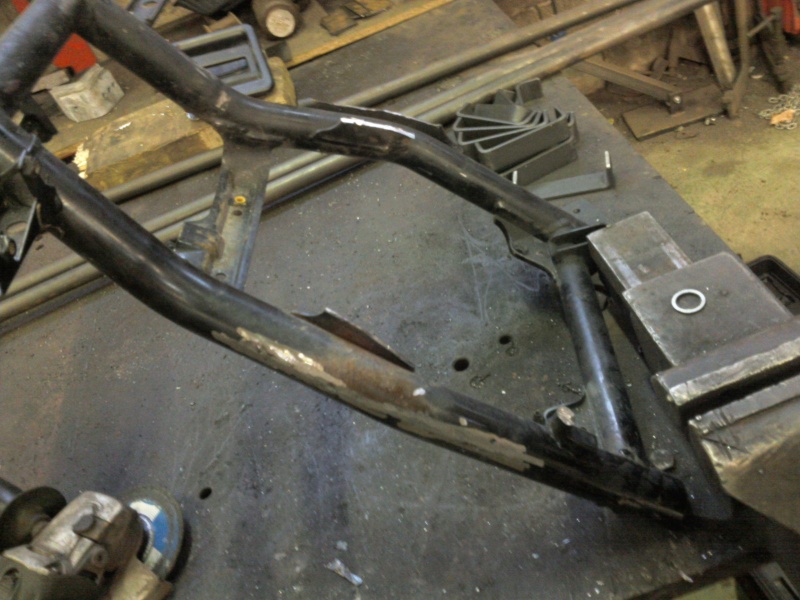

Première coupe, l'arrière est coupé à la va-vite j'ai laissé de la marge je recouperais proprement une fois terminer :
On coupe les pattes d'origine :
On meule :
Suppression des pattes de fixations du coté, bref le cadre sera vraiment nue les fixations seront refaites totalement sur mesure :

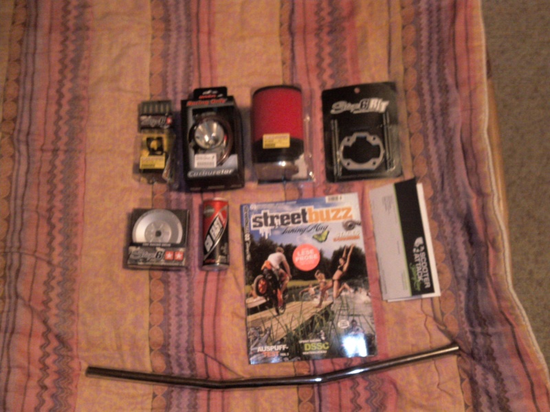

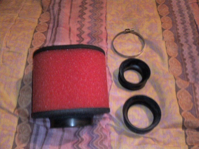

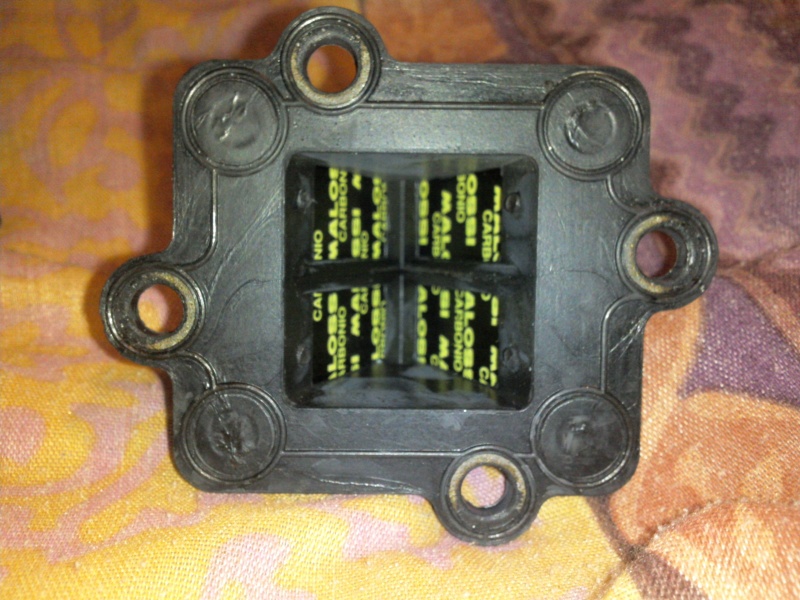

Réception du colis Scooter-Attack. Franchement je dis respect et merci à eux, 2 jours de livraison, ça vient d'allemagne, 10€ de frais de port, un magasine allemand offert gratuitement, avec poster, gros reportages sur les DSSC, test de pièces au banc, le carton bien fait, bien protéger ...

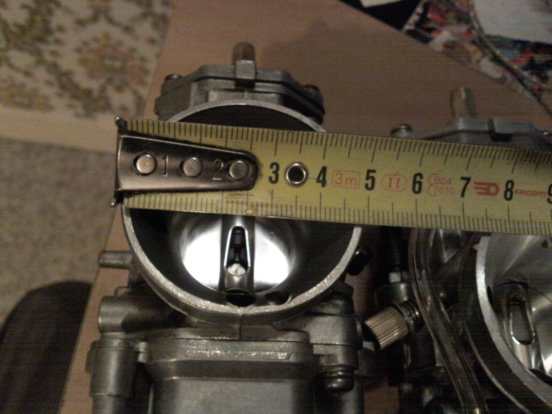

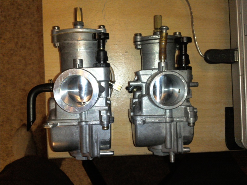

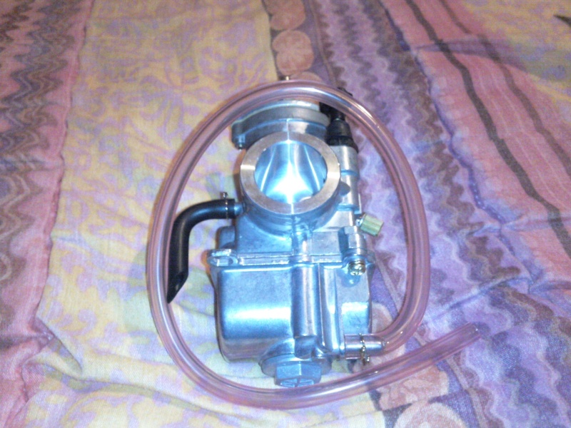

Haaa ! Je kfff ! ! Coeur Coeur Coeur avec les Grosse jantes

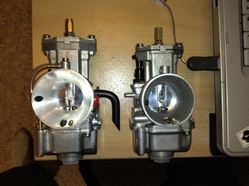

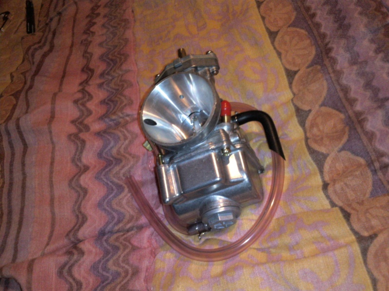

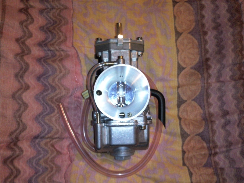

Quel marque ce Carbu ?
Xr_du_29
Inscrit le: 14 Nov 2009
Messages: 52
Localisation: Bretagne (29)
Point(s): 52

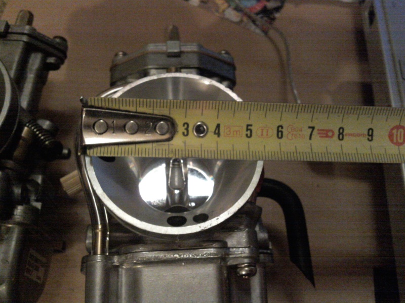

MessagePosté le: Mer 25 Nov - 22:05 (2009)    Sujet du message: [Mbk] Nitro Wolfsburg Edition Mhr Team II Répondre en citant
28 Koso sur base de 32 mm
Du coup, si ça plait pas, il passe au tour xD

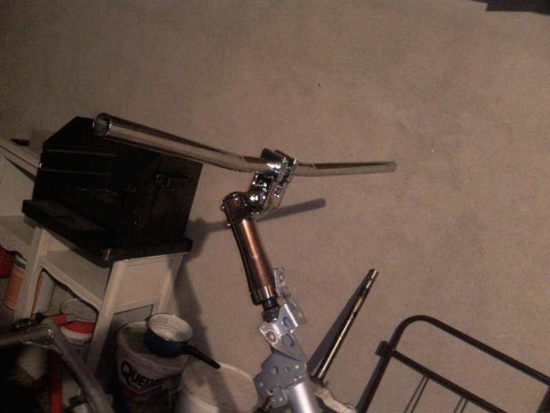

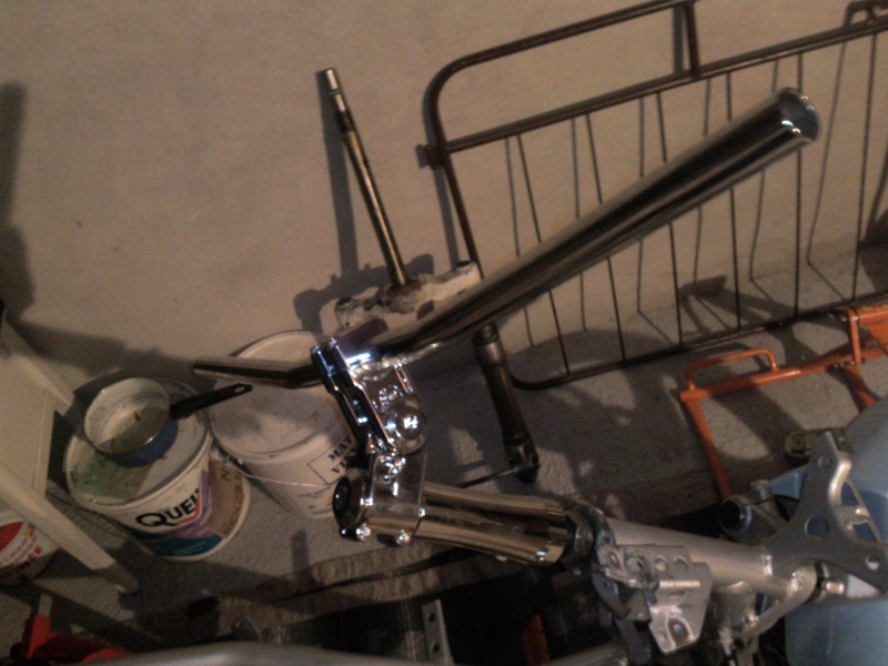

MessagePosté le: Mer 25 Nov - 23:36 (2009)    Sujet du message: [Mbk] Nitro Wolfsburg Edition Mhr Team II Répondre en citant

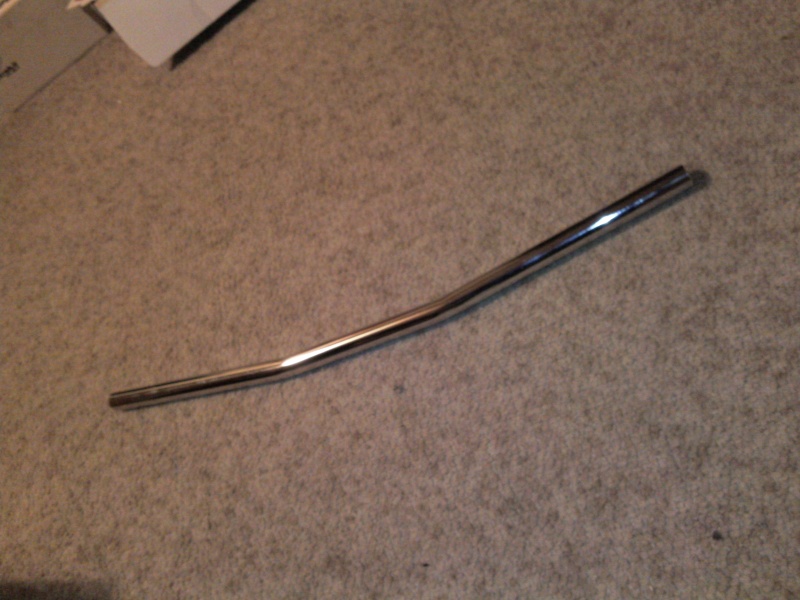

Aperçu du guidon monter à blanc :
Razz

MessagePosté le: Jeu 26 Nov - 18:05 (2009)    Sujet du message: [Mbk] Nitro Wolfsburg Edition Mhr Team II Répondre en citant
Sympa le Guidon ! nouvelle position de conduite Smile
Oui le Koso a l'air Bien

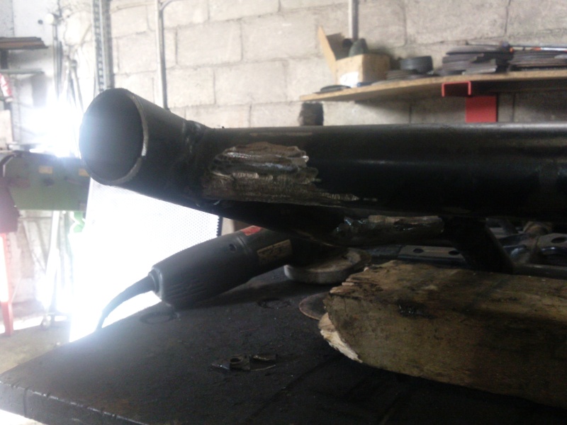

Pour les photos où le scoot est monté bravo à Andy pour l'instant

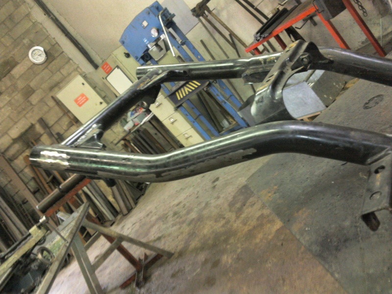

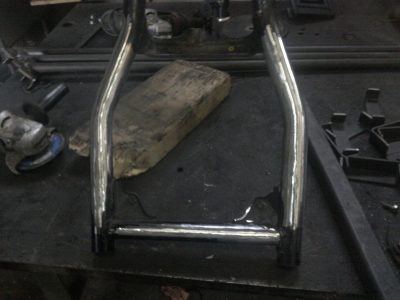

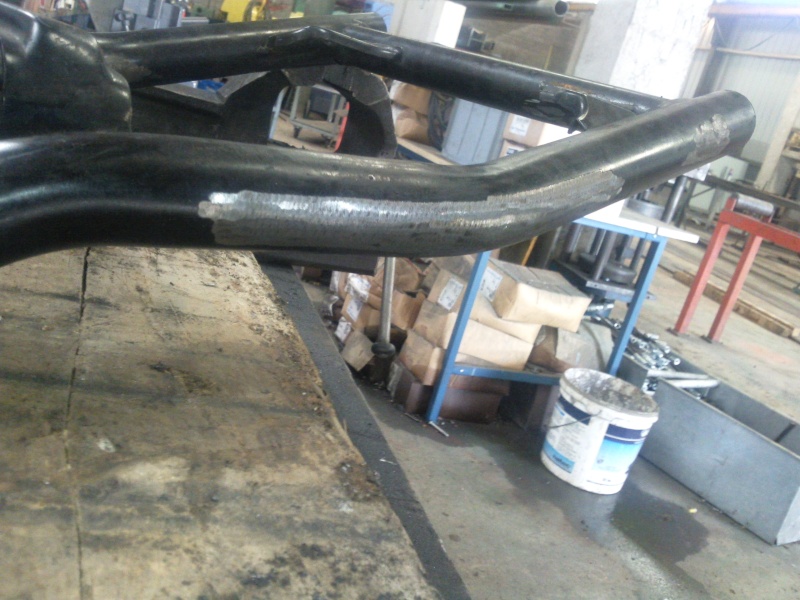

Aujourd'hui j'ai bossé 2 heures sur mon cadre. J'ai supprimer la patte de fixation de l'amortisseur :
Les pattes moteurs d'origine enfin complétement virer
Ensuite j'ai passé un coup de disque à lamelle sur les parties meuler (pattes moteurs, diverses fixations inutiles, béquille latéral ...)
Je vais faire tout le cadre comme ça pour bien virer la rouille et la peinture de merde.
Je pense commencer les pattes moteur la semaine prochaine

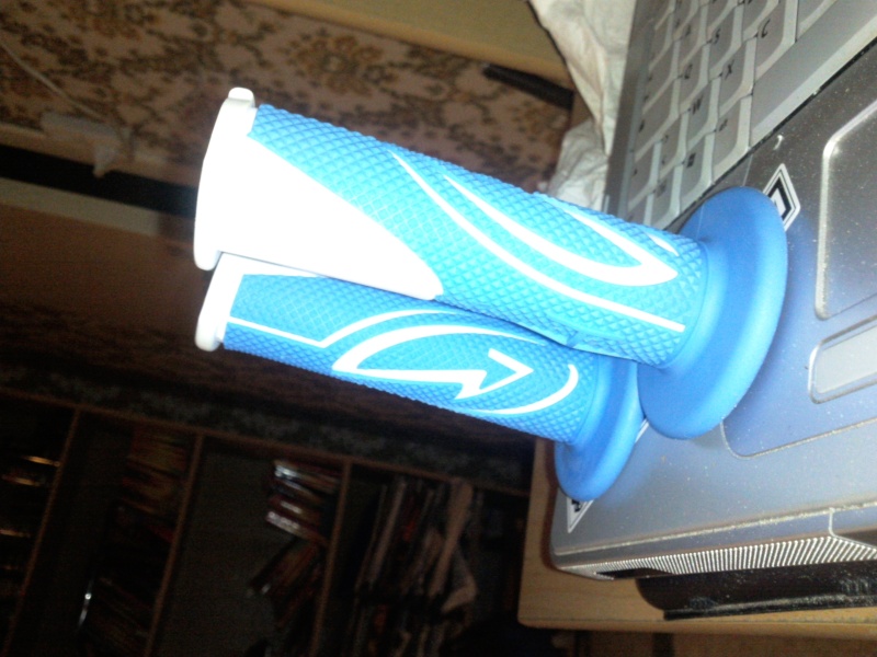

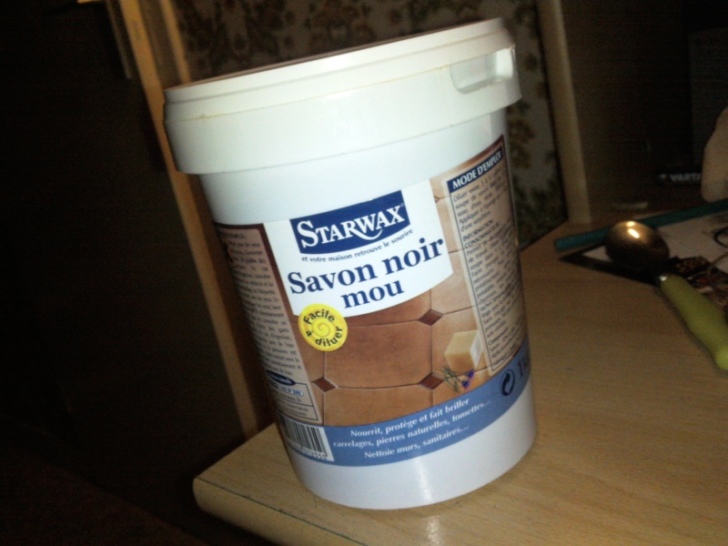

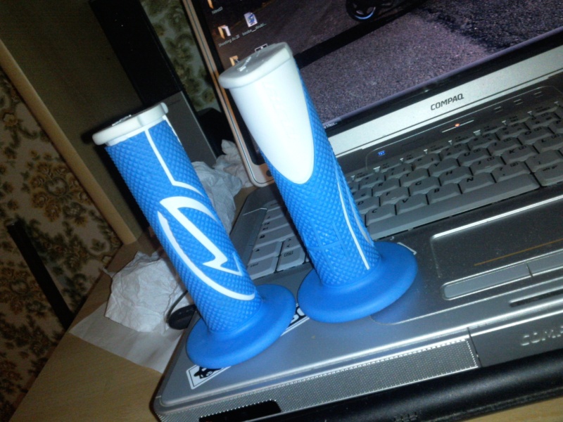

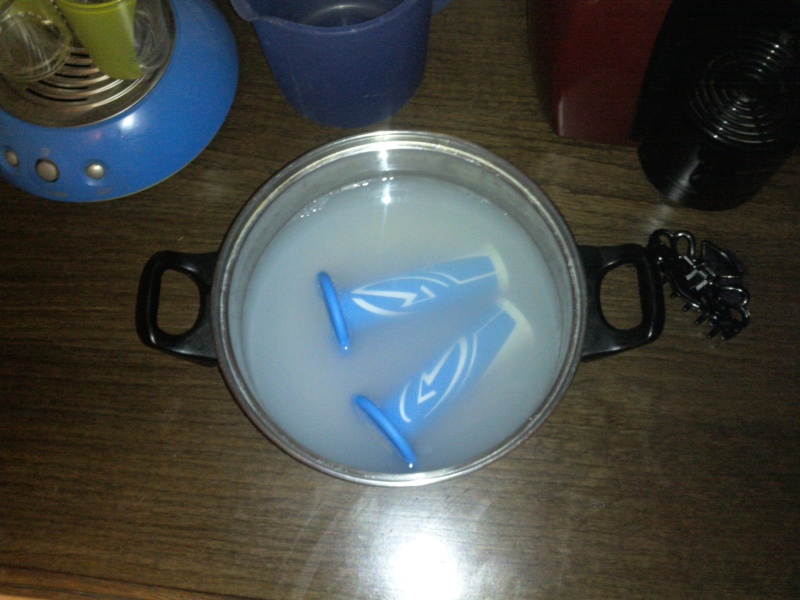

Voici comment je lave mes poignées, ça marche aussi pour les selles etc :
Il faut mettre un peu de ce produit dans de l'eau très chaude, dans une casserole par exemple. On laisse les poignées tremper un moment, et ensuite on vient frotter avec une éponge très propre :
Et elles ressortent comme neuve, même la couleur bleu est revenu niquel :
Pour vos selles vous faites la même mais vous trempez l'éponge dans la casserole et vous frottez le revêtement.
Si ça peut aider !
MessagePosté le: Dim 29 Nov - 14:09 (2009)    Sujet du message: [Mbk] Nitro Wolfsburg Edition Mhr Team II Répondre en citant
pas mal cette technique sa rend bien propre !!
MessagePosté le: Mar 1 Déc - 20:37 (2009)    Sujet du message: [Mbk] Nitro Wolfsburg Edition Mhr Team II Répondre en citant
Pas mal l'astuce pour le lavage des poignés et de la selle . Je vais testé ton produits  Mr. Green
