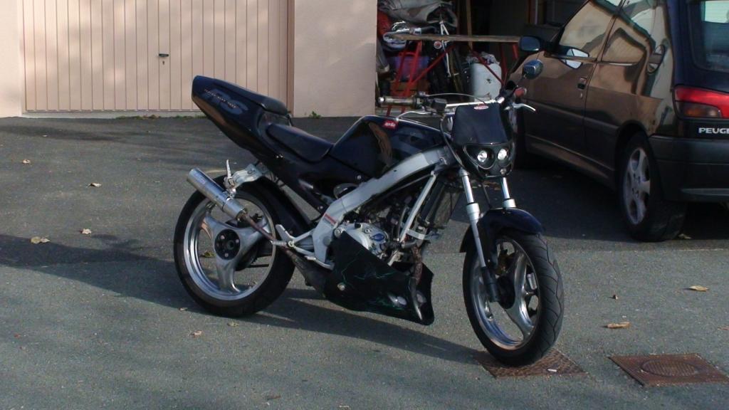

Bonjour, je possède une aprilia rs 50 :
 - kit 50 top perf noir
 - vilo doppler
 - carbu de 17.5
 - pot arrow ( avec cartouche doppler :S )
 - boite a clapet conti
Je ne la possède pas depuis lontemp, donc je comte bien l'amelioré ... Very Happy
( deja petite peinture s'impose, lol)

bon cet apres midi je remonte ton bloc et refait tout sa propre meme si ton cylindre c'est une catastrophe je n'y retouche pas ça sert a rien je prefere encore bien te monter un top noir 73.5cc tu t'amusera plus !
il restera qu'a changer la couronne et a regler le carbu et cette moto marchera suffisament bien !

donc petite récap de ta config motuer :
cylindre top noir 50cc "prépa" monté sans joint papier pour avoir un meilleur squish desolé j'ai pas mesuré apres!
vilo doppler avec porté de 20 et de 17mm donc bon vilo qui encaissera a l'aise du 70cc
roulement skf C3
pot arrow
allumage origine avec un rotor neuf
pompe a huile supprimer!
bac polini mieux qu'une conti prépa a la lime !
pipe a changé pour une souple le carbu sera plus proche de ton bloc donc plus de reprise
carbu DO 17.5
