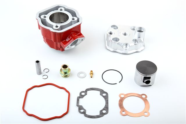

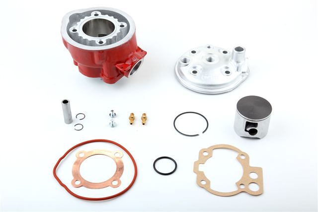

Nouveau cylindre Xtrem racing avec 7 transferts et échappement a barrette,
celui-ci a été développer sur la base de départ du " vrai " Airsal-Cuna
la sortie d'échappement doit être monter avec une rotule de pot racing ( comme les pro-race par exemple )
le piston spécifique possède un traitement anti-détonation sur sa calotte
diagramme d'échappement a 196º,transferts latéraux a 130º et les 3 transferts arrière a 126º
ces cylindre se monte avec des vilo en course 45mm pour donner au final 88,35cc
une finition parfaite
il seront disponible a la vente courant décembre.

un cylindre qui devrait faire en parler plus d'un et qui devrai tres bien tourner
par contre dommage que se ne soit pas a culasse a plot pour pouvoir test plusieur plot diferent ect ect a voir les video plus tard Idea

Pour revenir au Cylindre Rouge ... il a pas trop la forme du Top alu cava Wink
je pense que il y a moyen de monter une culace a plot sur ce morceau de taule

bah apres la culasse a plot sa change en rien les perfs par rapport a une culasse uni c'est juste une surfance d'echange de chaleur plus importante donc un meilleur refroidissement si tu prefere !!
c'est pas parce que ta un plot que sa va changer le comportement de ton cylindre
le seul truc a faire c'est tester des plot ou culasse sur banc pour trouver le meilleur pour son moteur!
sinon pour infos sur ce cylindre, il ser acommercialiser pour am6 en janvier et avant noel pour derbi
puis dam sport l'on tester sur banc avec une config classique pour du 88cc il a sortie 25hp au vilo et 21hp a la roue stock donc un bon concurrent du top alu et du bidalot il faut voir une fois prépa
mais bon echappement a barette donc bien pour le revoir, 7 transfert, 3 transfert arriere il y a moyen a travailler la dessus aussi et la section des latéraux et pas mal aussi !
