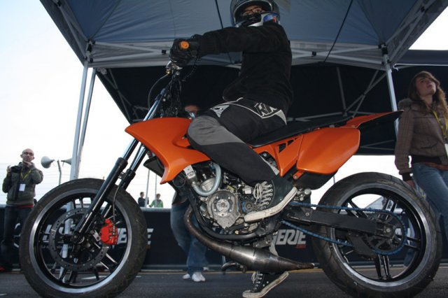

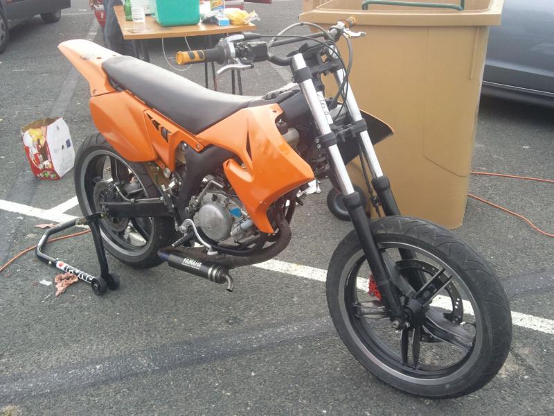

bonjour,
je vous présente ma dt avec laquelle j'ai deja fais pas mal de meeting.
pour cette saison 2009 je me suis monté un moteur que je n'est pas encore vu sur les meeting ou autres, c'est un cylindre pas trop connu aussi !!
Config moteur:
Cylindre KRD 49mm prépa
Culasse Top Perf a plot revu au tour
Vilo Top Perf C44
Bm prépa
Roulements SKF de vilo et de boite en C4 et un de boite en C3
Pot Dam Sport V2 de mina H adapté
Bac TPR Vforce
Pipe Mk souple
Carbu Mikuni TM28
Tulipe Stage 6
Transmition primaire Top Perf
Embreyage Yz 85 sur calles 4mm
Ressort d'embro malossi
Allumage Pvl KRD
Partie cycle:
cadre noir satiné
berceau arr racourci noir satiné
fourche showa inversé de derbi ( a monté)
guidon cross
tirage rapide birh
poignées type jet sky pro grip
coupe circuit birh
cocote embro cross
jantes tzr
frein avant tzr
amorto R1 2009
démultiplication france equipement 13*47 en 428
coques orange lambo
double radia dt
compte tour stage 6
voila je crois j'ai fais le tour
quelques infos sur la prépa:
le bm est aligné au cylindre avec un passage direct, cassage d'angle, bosse a l'admission aplati, le tout sablé
le cylindre est un 5T avec echap a boosters, l'echap est agrandi et remonté a 193° les boosters sont un peu plus a 195°. les latéraux sont aligné au PMB, les transferts sont sablé, l'echap poli.
la culasse est la top perf a plot revu pour le piston krd car il la touchait, l'interieur du piston est sablé.
saison 2010: je vais resté sur la meme base, deja que le krd sur les meeting je suis le seul mais alors la j'aurai un cylindre unique j'en dis pas plus ...
quelques photos !
edit: je met une tofs du bm d'ici une semaine je mettrais des tofs du cylindre

bon le moteur est remonté j'ai démarré hier soir sa demarre et pas de soucis apparent.
pour les retouche au cylindre j'ai revu l'echap en section en alignant au PMB puis en agrandissant les boosters, sinon j'ai augmenté un peu les diagrammes des latéraux secondaires par rapport au larétaux principaux. Puis le tout a eté sablé et l'echap poli, j'ai oublier de prendre l'echap poli mais j'ai 2 3 tof du taff en cour et une tof sablé aussi
plus de news apres albi avec les sensations et perf trouvé puis il y aura du news pour la saison prochaine

bon de retour de albi je vais mettre quelques tofs
sinon niveau moteur donc apres mes grattages, j'ai remonter les boosters j'ai deplacé la plage utile de 1000 1500tr/min environ vers le haut, mais j'avais perdu un peu en couple. du coup j'ai lever un peu les latéraux secondaires par rapport au latéraux primaires et j'ai recup le couple tout en gardant ma plage utile actuelle, j'en suis satisfait il me reste juste le carbu a régler mais avec le temps qui change c'est chiant et a trouvé un moyen pour que mon arbre de commande d'embro ne fasse pas la male !!

alors apres demontage de la transmission je pensais avoir fait une clavette a albi et bah non c'est mes garniture qui on literalement cramer et les disque lisse sont bleui autant dire que sa a chauffé grave la dedans !!
du coup j'ai tout nettoyé et tout remonter avec des disques de yz mais plus des ressort malossi (tres dur) mais des ressort polini ( un peu moins dur) deja le levier est moins dur a tirer ^^ biensur ils sont toujours monter sur 4mm de calle !
donc pendant l'hiver le bas moteur ne sera plus ouvert je pense, il n'y aura que du changement au niveau du cylindre je n'en dis pas plus mais le changement coute le prix d'un cylindre neuf donc bon autant dire c'est du lourd ^^
et enfin une fois les modifs fini, j'adapte enfin la fourche inversée et puis apres mise au point au banc pour en tirer un max et elle sera pret pour 2010 pour peter les score ^^
